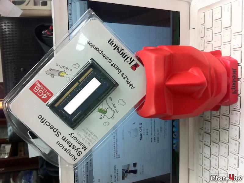

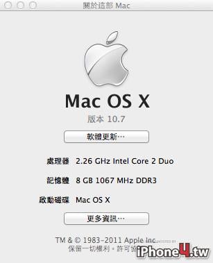

    小弟今天去光華敗金士頓有apple認證的KTA-MB1066/4G來裝
    成功將我的2009年底的小白升級成8G
    爽呀
