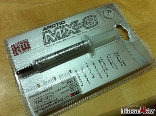

    有鑑於網路上大家一致推薦最好的散熱效果是瑞士 ARCTIC MX-3 散熱膏
    短短小小 4公克 就要價 NT$ 580
    比起 4公克的 AS-5=NT$ 180
    前代 3.5公克 MX-2=NT$ 290
    實在貴好多
    但是秉持著要換就要換最好的,而且差一度也是有差,當然狠下心就給他換了

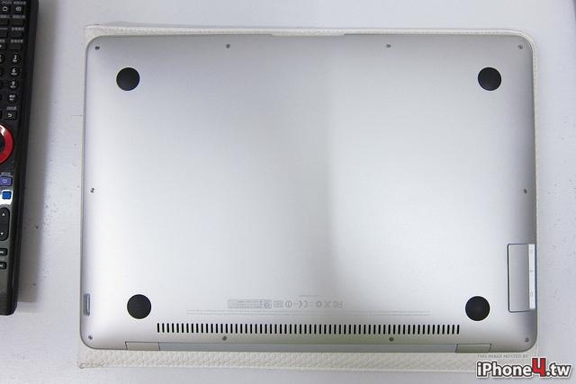

    首先先把 Macbook Air 底部翻過來
    總共有十根螺絲,最上面四根跟中間兩根是短的,最下面四根的話
    邊邊兩根是中的,中間兩根是最長的,拆裝的時候要記得順序

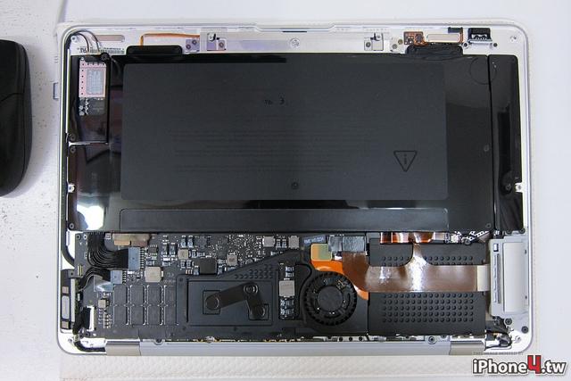

    拆開以後會看到 40W 的電池,當年待機時間5小時是Macbook家族最長的機種
    現在都紛紛被其他 Macbook、Macbook Pro 追過去了......XD
    往下方的部分看,我們要拆的就是這個壓鐵上六根螺絲
    螺絲的長度都一樣,但是都很短,要小心不要弄丟了

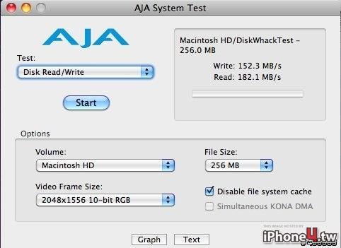

    很多人都在問可不可以更換硬碟
    其實更換硬碟很簡單,一樣拆掉四根螺絲跟拆掉排線就行了
    不過 Macbook Air 二代的硬碟是屬於 SATA 1.8" LIF 的規格
    一代是 IDE PATA 1.8" ZIF 規格的硬碟
    所以一般 1.8" 的 micro SATA 硬碟無法接上
    而現在 Macbook Air 機械硬碟跟固態硬碟版的價差大概是一萬左右
    建議直接攻頂了,不要懷疑,因為國內 SATA 1.8" LIF的硬碟根本不好找
    直接花錢省事最方便
    而且這顆硬碟效率並不差,讀寫速度都有超過 150 MB/s
    但是要注意,二代的SSD好像有前後期的差別
    前期使用的是 SB128 的版本,速度有人報告,讀取大概 100MB/s,寫入大概35MB/s
    後期才使用 TS128B,讀寫才有一般 SSD 的標準

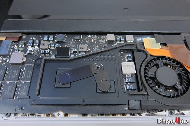

    最後我們把壓板拆掉就可以看到 CPU 以及 GPU 的晶片了
    Apple的機板上的晶片都是焊死的,所以要自己換也沒辦法,會Care那一點點速度的人一開始攻頂會比較好XD

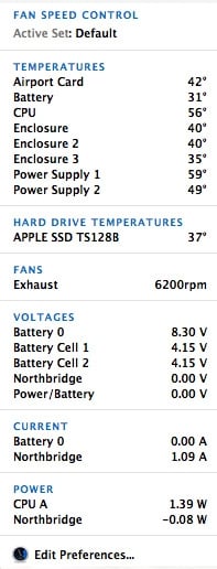

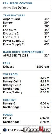

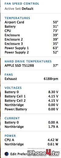

    塗完傳說中的 ARCTIC MX-3 以後我們來看看跟之前未換裝使用原廠的散熱膏有甚麼差別
    更換前待機約 56度
    更換前觀看 1080P 影片提高 CPU 使用率,約 73度

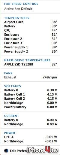

    更換後待機約 44度
    更換前觀看 1080P 影片提高 CPU 使用率,約 70度
    而不只CPU溫度,因為核心晶片散熱效能變好的關係,連帶其他設備的溫度都有降低
    而且連風扇轉速也沒有飆高了
    看來之前更換前 73度還是靠風扇高速運轉才壓下來的
    所以至少換了散熱膏以後有10度左右的差異,一條 NT$ 580 的散熱膏值不值得使用就看個人了~XD
