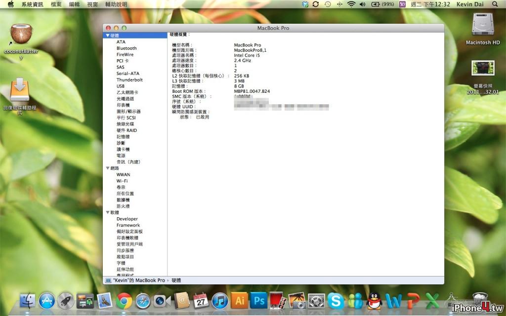

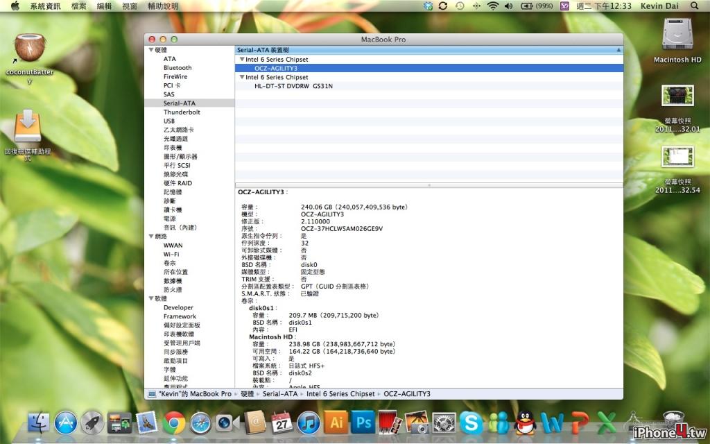

我的Macbook pro 13.3是2011年11月生產的 i5 2.4Mhz
為什麼裝ocz aglity3跑不到sata3的速度 跟ocz官網寫的讀寫500MB上下有落差 更何況我測出來數字是寫比讀快~~怪怪的
我開機看到蘋果開時計算15秒開機成功 開iTunes 1秒多 開office軟件word也不到2秒
請問各位大大~~這樣正常嘛?我已經換第二顆測了~~一開始以為自己買到瑕疵貨~~所以又換一顆~~結果也一樣
還是我換ocz vertex 3會比較好~~數據不知道是不是會比較穩定~~

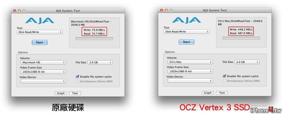

我最近也幫朋友的2011 late MBP13換SSD
記憶體跟你一樣升到8G
SSD用的是OCZ Vertex 3 120GB
跑出來的讀寫速度是487,448
你的速度很像是sata2的速度

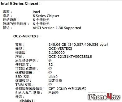

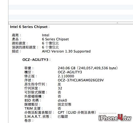

你貼一張關於 Serial ATA 的圖來看看,記得放大唷~
要更新韌體
現在最新是V2.15

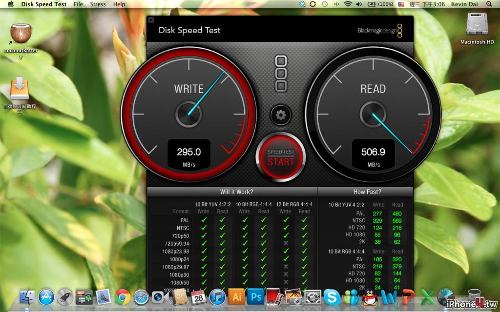

我又去抓一顆OCZ VERTEX 3來測看看~~效果有比較好一點~~可是寫入還是不盡理想
等等來打開trim試看看~~所以應該是ocz aglity3不適合我的macbook pro
已開trim了~~效果差不多~~

寫入295已經很好嚕!!
這顆有比較好是因為這顆版本是2.15
你之前那顆是2.11
這樣已經很快了!
