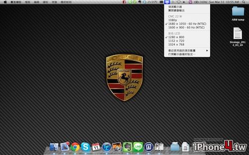

因為好像也不是什麼一定要解決的問題,只是有點好奇
不知道有沒有人試過把 MBP 外接螢幕
我是用 thunderbolt to hdmi 轉接器接到24吋的外接螢幕
以前都是用延伸畫面,當時覺得外接螢幕的畫面也還好
可是今天改成使用鏡像輸出的時候,好像鏡像輸出時的畫質比較差 @@
看網頁的一些文字特別明顯!
外接螢幕的解析度都是一樣的~
不知道有沒有人也有一樣的現象!?
03-10-2012 #2
我也覺得延伸螢幕效果比較好
或許是各管各的解析度吧
03-11-2012 #3
鏡像的解析度會和主螢幕一樣
03-11-2012 #4
沒有耶~ 可以調整設定值去 fit 外接螢幕~
不過畫質還是比較差
03-11-2012 #5
不是吧
鏡像輸出若以MBP為主,那電視那邊肯定跟MBP一樣,不會變成full hd
那你若遷就電視輸出超過MBP的解析度,那你MBP的螢幕就不會顯示
所以你要了解到底輸出的解析度試多少
你用Fit的就是去scale去放大,放大一定變粗,而且電視一定尺寸比較大,所以畫質就更糟
所以要用延伸
並且設定pixel to pixel的最佳解析度顯示
例如FHD的就設定成1920x1080
不要設定1280x720,那就又放大一倍啦
03-11-2012 #6
沒錯~
剛剛試了一下把 MBP 的螢幕蓋上,讓他完全只輸出螢幕,解析度就變成原生的了~
也清楚很多~
但是... 螢幕蓋上後就不能打字了... 就要外接鍵盤 XDD
感謝吉米大的解說!
