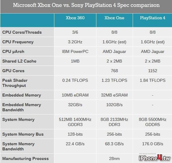

Xbox One與PS4的規格對比

微軟之前都沒提及Xbox One主機的GPU單元,現在來看它也使用了AMD的GCN架構,但是規格要比PS4的18組CU單元、1152個流處理器要低,只有12組CU單元,768個流處理器單元,二者的頻率同樣都是800MHz,因此其計算性能要比PS4低1/3,索尼稱PS4的計算能力達到了1.84TFLOPS,那麼XboxOne應該就只有1.23TFLOPS左右,跟之前傳聞的差不多。
得益於AMD GCN架構的高效率優勢,與Xbox 360相比Xbox One的性能達到了前者的5倍,雖然微軟的目標是8倍的GPU性能,但是XboxOne的GPU性能依然要低於PS4。這一點跟之前的Xbox360與PS3一樣,微軟的主機性能還是要落後於索尼,但是索尼的PS3主機強大的理論性能從來沒有被開發者完全發揮過(架構不同),現在PS4和XboxOne的主機架構也是一樣的,所以索尼在這一點上還是要佔優勢的。
記憶體系統:256bit DDR3-2133記憶體,32MB eSRAM

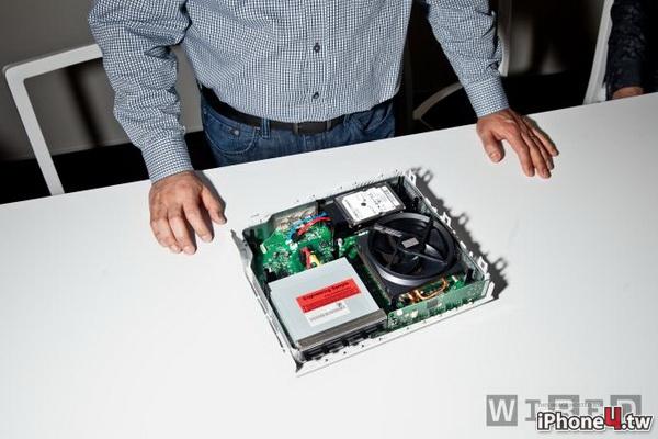

昨天的初步解析中我們已經知道了Xbox One主機使用的是8GBDDR3記憶體,從Wired的拆解來看,其記憶體採用了16x16bit的配置,也就是256bit位元寬,顆粒來自美光,速度為DDR3-2133MHz,記憶體頻寬為68.3GB/s。
除了正常的記憶體之外,Xboxn One的處理器還有32MB的嵌入式SRAM(eSRAM),昨天說的eDRAM是不對的,SRAM記憶體的核心面積雖然大,但是延遲更低,而且不需要資料刷新。這32MB的6T-eSRAM使用了16億個電晶體,目前還不清楚它是單純的緩存還是可軟體管理的記憶體。
